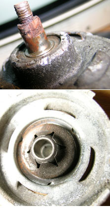

Witaj -tak jak kolega napisał jest rozbieralny-ale powiem szczerze ze nawet nie chciało mi sie go składać-to rupieć po takim rozbieraniu-oryginalnie jest zaklepany/pozaginany
