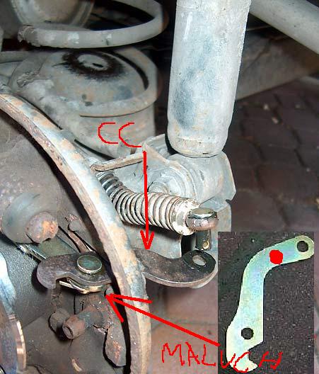

Witam! Podepnę się pod temat. Kiedyś pracowałem w warsztacie, i mój szef startował w róznego typu zabawach jak KJS itp.
Też miał problem z hamulcami z tyłu co chwila wymieniał linki szczęki bębni itd. jak tylko zaczął gorzej działać.Wtedy jeden z mechaników zrobił 1 "knif"(nauczył również mnie). Banalna sprawa. Naspawał rozpierak ręcznego. Potem dopasował go na miarę do bębna szlifując szczelinę, którą chwile wcześniej naspawał.Wszystkie linki na max popuszczone. Tak dopasowane że ciężko było linki zapiąć. Asfalt nie asfalt 2 ząbki koła stawały. Jak po jakimś czasie zaczeły puszczać naciągaliśmy linke regulacją i znowu były brzytwy. I oto cały sposób.A tak poza tym to w kajtkach zaczynają się czepiać hydro.
Bez wielkich nakładów były żylety wiec po co komu do codziennej jazdy hydro. Pozdrawiam 270751858-jezyk.gif

CO oznacza naspawał rozpierak??
Przedłuzyłramie czy co ?
zaznacz innym kolorem co było naspawywane i ile

Pewnikiem miało być napawał zlosnik.gif znaczy zaspawał to wycięcie w rozpieraku i doszlifował je na miarę do szczęk. Rozpieraki mają dość spory luz który został tym sposobem skasowany. Przedłużenie ramienia też ma sens przy wątłej budowie kierowcy zlosnik.gif Musze żonie w cc zmodyfikować wink.gif
> Pewnikiem miało być napawał znaczy zaspawał to wycięcie w
> ramienia też ma sens przy wątłej budowie kierowcy Musze żonie
> w cc zmodyfikować

Jak widac pokazany na zdj jest układ hamulcowy CC lub uno bez problemu podchdozi rozpieraczek od Malucha umieszczamy go na swoim miejscu nawiercamy dziureczke w miejscu tam gdzie czerwona kropka luzujemy linke na całego i reczny łąpie na 2 ząbki smile.gif:) cała filozofia 270751858-jezyk.gif281546708-ettore-sworzen.jpg
