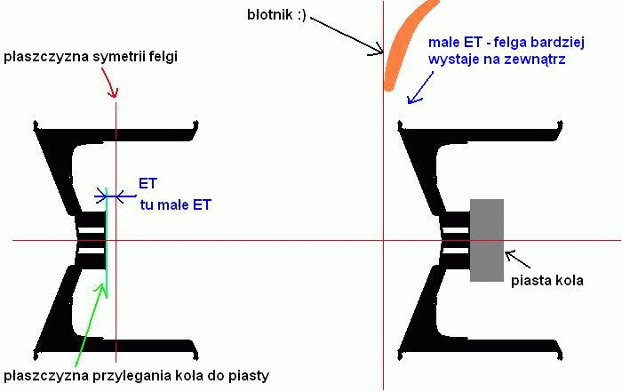

Polecam zajrzeć do FAQ - tam jest wszystko ładnie opisane odnośnie ET. Podpowiem Ci że seryjny alus od SCS ma ET 27,5 i u mnie z dystansem 16 mm leciutko przycierał tył z jednej strony.
