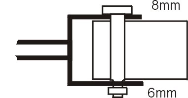

zamiast bolca :D
wiem że można kupić nowy bolec (ale mi to nie pomagało zbytnio z uwagi na wyrobione otwory w uchu od skrzyni) więc można zrobić tak: śruba o średnicy 8mm na dole trzeba zeszlifować i przegwintować na 6mm i tyle , schemat w załączniku , wreszczie 1,2,wsteczny wchodzą normalnie smile.gif
U mnie jest już drugi taki patent 20.GIF Też mam otwory jajowate w wybieraku.

Racja panie racja, ale z otworu okrągłego zrobiło się jajo i sworzeń przestał spełniać swoją funkcję. Pewnie za trzecim razem wyjmę wybierak, rozwiercę to i zrobię porządnie. Ale i tak sworzeń trzeba będzie dorobić inny, bo fabryczny jest już za mały.
Za pierwszym razem sworzeń rozleciał się na działce. A że blisko stała tokarka to trzeba było improwizować. Za drugim razem sworzeń już miałem, ale zrobił się zbyt mały.

ja mam przewiercone i włożoną tam śrubę :/ ale jestem wściekły bo tak asterka wróciła od mechanika a on wyciągał skrzynię :/ frown.gif
mam tak samo tylko bez nakretki na dole,
w garazu u kolego wylecial, wziolem pierwsza lepsza srobke i jest juz prawie rok
