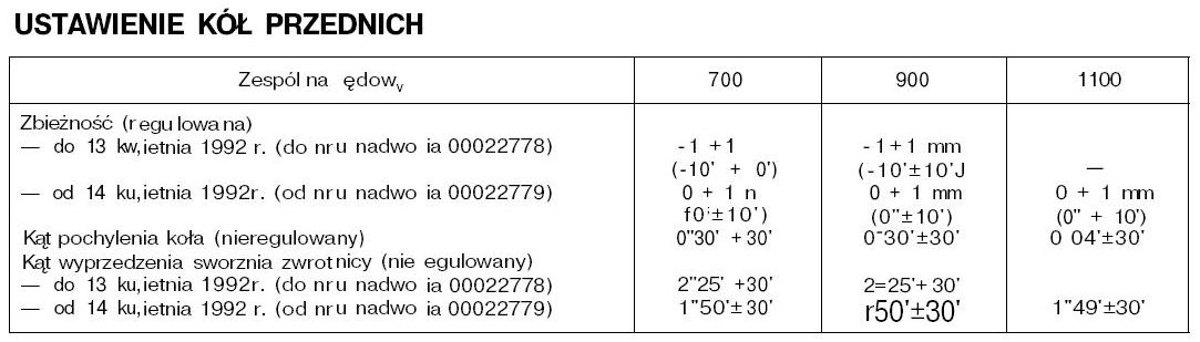

Witam, jestem właścicielem poloneza, ale tak się składa, że znajomy poprosił mnie o ustawienie zbieżności kół w jego cc. Czy mogę prosić o jakieś parametry, na ile ustawić i na co zwrócić uwagę? Z góry dzięki, sorry. jeżeli zrobiłem bałagan na forum
z tego co wiem to ustawia sie leciutko na rozbieżność
wg podręcznika + - 1 milimetr ale nie slyszalem zeby ktos robił rozbieznosc ... jesli jest mozliwosc to ustawic na zero.

to zalezy jaki jest w tym cc silnik przy sportingach ustawia sie na 0 st z tolerancja +- 5 minut
a moze wiesz jaka sie ustawia w SC zwykle 1.1 ?? czy jest to samo?
to samo bedzie bo to ten sam zawias i silnik

W seicento ustawiasz zbieżność w przedziale od 0 do 2mm zbieżności (dane zgodne z mądrą książką).

oficjalnie w naszych autkach kąt pochylenia koła jest stały i nie nastawny grinser006.gif
jednak życie weryfikuje fabrykę i otwory w zwrotnicach jak i w amorkach lubią sie "rozbijać" biglaugh.gif
delikatny negatyw w kącie pochylenia i to samo w zbieżności mile wskazany waytogo.gifo wiele większa przyjemność z jazdy po ostrych łukach drive.gifvibra.gif

to z tego wnioskuje ze tylko zbierznosc sie reguluje ? zadne katy nie ? mam zwykle amorki skrocone i utwardzone podejrzewan ze to jakas seria przerobiona. Bo juz niewiem umuwilem sie na piatek i powiedzialem ze katy tez sie reguluje i gosc sie popatrzyl jak bym z byka spadl.

generalnie tylko zbieżność można u nas robić waytogo.gifale jak wiadomo odstępstwa od normy wszędzie się zdarzają.Jak gość podepnie przyrządy,zrobi kompensację bicia kół to wszystko wyjdzie na ekranie monitora z wartościami.Wtedy będzie można się pobawić waytogo.gif
