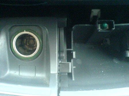

Widziałem gdzieś niedawno podobny temat ale juz go nie ma i nie mogę znaleźć. Jak wyciągnąć gniazdo zapalniczki w bravce? Sama zapalniczka działa, ale jak podłączam jakieś urządzenia do gniazda to nie łączy i tylko w jednym trudnym do ustawienia ułożeniu działa. Chciałbym wyciągnąć i sprawdzić co jest nie tak, ale nie chcę czegoś urwać.
I jeszcze jedno - czy te kółko wokół gniazda powinno świecić? U mnie nie świeci, jak naprawić ewentualnie. Podświetlenie popielniczki też zresztą nie świeci (sprawdze żarówke).
Fotka gniazda i popielniczki w załączniku.
u mnie też nie styka dobrze też się zbieram do tego.
Dognij styki do środka śrubokrętem i będzie git, ale rób to przy wyłączonym zapłonie bo ja tak sobie zafundowałem nowy bezpiecznik.
Pozdrawiam BAS

Ktore styki? Mam wrazenie ze to nie styka z tym bolcem co jest na końcu wtyczki a tam przecież nie ma co podginać

Są 2 po bokach, które da się dogiąć do środka.

Niech mi ktos wytłumaczy jak sie dobrac do tej żarówki od pierscienia zapalniczki. Wymontowałem całą popielniczke, siedzę w domu i dumam nad nią. Za diabła nie ma do tego dostępu.
U mnie tez ladowarka od telefonu dziala jak chce musi byc ciasno osadzona zeby centralny styk dobrze laczyl Tak jak pisza trzeba dogiac boczne styki zeby lepiej trzymaly wtyczkie

Musisz teraz rozmontować całość, wypychając trzpień trzymający "szufladki". Uzyskasz dostęp do tyłu zapalniczki. Tam będzie mały prostopadłościan zamocowany do samej zapalniczki zatrzaskami - cieńkie cążki w łapę i jest Twój.

No nareszcie konkrety smile.gif Dzięki, jutro się za to biorę.

Łatwo urwać te zatrzaski? Próbuje wyciągać ale sztywno siedzi i nic. Ciągnąć na siłę ?

Próbuj podważyć - ja podważałem małym śrubikręcikiem i puściło.
