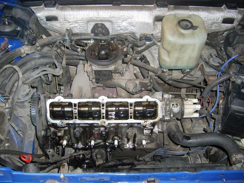

Wyrywam głowicę tylko nie wiem do końca jak. Nie mogę ściągnąć głowiczki. Wszystkie śruby odkręciłem a i tak nie chce się ściągnąć. Coś ją blokuje przy kole. Koło trzeba też odkręcać i osłone plastikową?
> osłone plastikową?
Ano posprawdzaj wszystkie plastiki, one lubią trzymać tam gdzie nie powinny, nawet po odkręceniu. Płyn chłodniczy masz już spuszczony?

Płyn w misce . Spuszczony. Właśnie patrzyłem na te plastiki i nie widać żeby trzymały. Strona od aparatu zapłonowego się unosi a druga strona jest luźna ale nie chce.
Nie miałem do czynienia wcześniej z tego typem silników i wolałbym czegoś nie zepsuć. Nic na siłę tylko młotkiem smile.gif

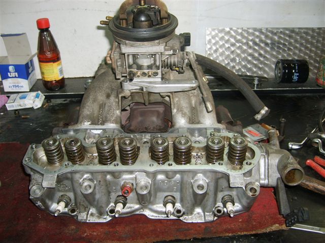

Głowica wyrwana. Części zamówione we Wrocławiu bo taniej niż w Jeleniej Górze. Ucierpiał jeden zawór ssący. Jest lekko wygięty reszta zdążyła sie schować. smile.gif
Jutro czyszczenie głowicy i bloku z resztek starej uszczelki. Dotarcie zaworu i montaż!!
To jak masz głowice na wierzchu, to zmień wszystkie uszczelniacze - koszt niewielki - a warto.
Dotrzyj wszystkie gniazda zaworów i sprawdź płaszczyzne głowicy - jak jest lekko sieknięta to do planowania.

Planowanie w planie ale. W jeleniej Górze to nie ma gdzie tego zrobić takie to WIELKIE miasto smile.gif
Byłem z nią u znajomka kiedyś mechanika i powiedział że to było niewielkie spotkanie.
Nie powinno głowicy zwichrować. Do planowania trzeba gonić do Wrocławia a nie ma czym smile.gif
Uszczelniacze oczywiście wymieniam wszystkie koszt banalny 1.50 zł szt.

Czy trzeba mieć jakiś specjalny przyrząd do ściągania płytek?
> Samemu da się to zrobić taką regulację ?
Tak - dziwne, że tego Ci nie zrobili po zamontowaniu do kupy.
Jest takie specjalne ustrojstwo do ściągania płytek.
> Nic dziwnego bo to ja go składałem
> Ale wczoraj o tym nie pomyślałem i za dużo było dopalacza na koniec
> I teraz trzeba to poprawić
> No to wszystko jasne
> Teraz dodatkowa robota Cie czeka
Ale ja lubię wyzwania. Tyle zrobiłem to tego nie dam rady.
Dzwoniłem do Fiata w jeleniej to powiedzieli 200 zł za regulacje icon_eek.gif
> Tak to już jest
Poszukaj jakiegoś pana Henia - tylko patrz mu na łapy - w moich dawnych okolicach cenili po 20 zeta od zaworu.
A jak nie to samemu szczelinomierz w łapę + plus mikrometr do mierzenia grubości płytek i zobaczysz jak się wqr..isz angryfire.gifbiglaugh.gif
