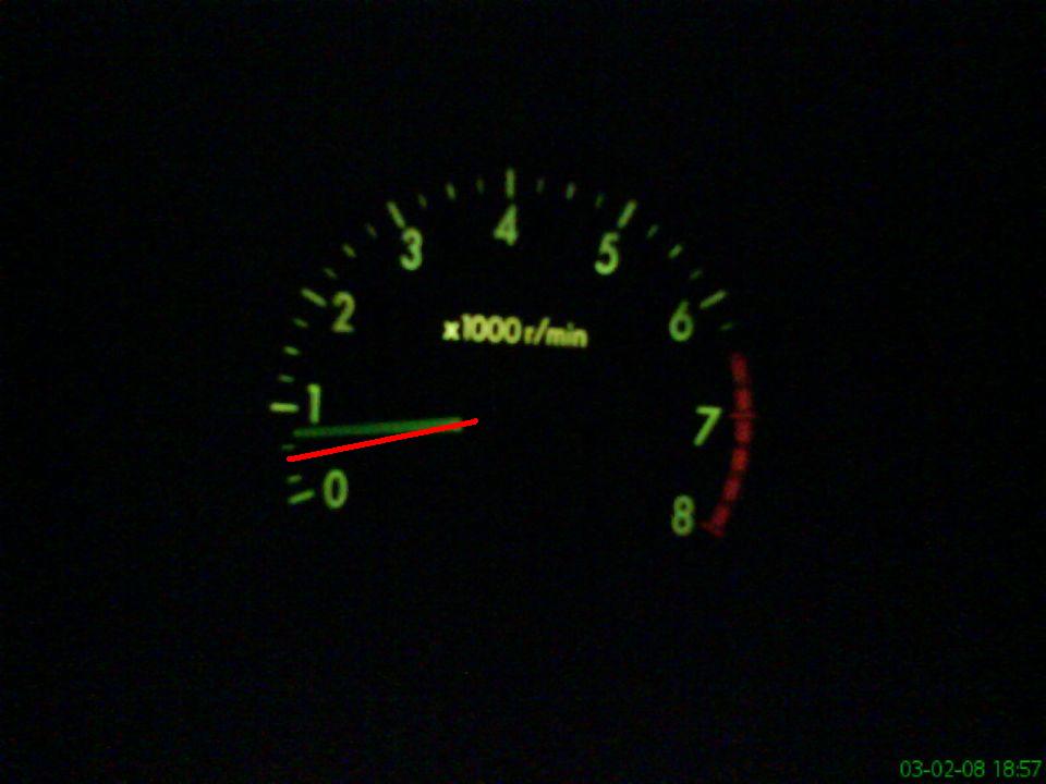

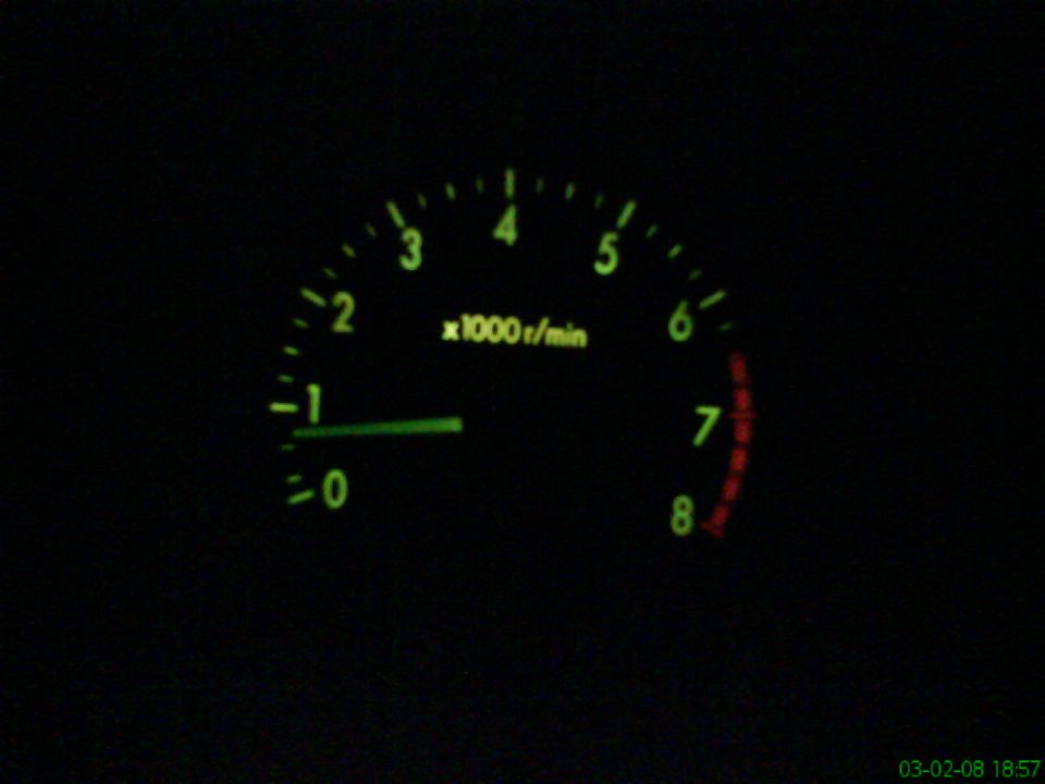

wolne w Evandzie
i jeszce jedno jak czasami dolatuje do skrzyżowania to potrafią spaść na chwilę do poziomu oznaczonego czerwoną kreską, co koledzy na to?
jeśli te obroty spadaja w czasie jazdy na gazie to instalacja do podregulowania, ja mialem podobnie a nawet czasami potrafił zgasnąć okazało sie ze komp od gazu miał ffałszywe dane tzn jak obroty spadały do 900 obr/min on myślal ze jset ok 3tys obr/min i nie podnosily sie
> i nie podnosily sie
niestety na gazie i benzynie jest tak samo i przed załaożeniem gazu też tak było w ASO twierdzą że jest ok a skaner błedów nie pokazuje
daj to pytanie na kaciku nubiry i leganzy moze cos tam pomoga bo silnik w evandzie to ten sam co w leganzie i nubirze (no moze troszeczke inny bo euro III). Moze to silnik krokowy?
> to?
wolne obroty te na pierwszym zdjeciu mam podobne, no moze ciutenke wyzsze.
z tymi spadkami po wrzuceniu na luz przed skrzyzowaniem to raczej nie - u mnie bardziej jest tak ze jak obroty spadaja to tak przy 1000 obr. zatrzymuja sie na momencik i potem spadaja do nominalnych (ale o tym chyba sobie juz pisalismy)
