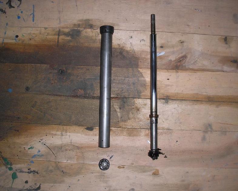

tak sobie z nudów rozebralem amorka od sc chcialem go jakos utwardzic ale nie mam zielonego pojecia jak to zroobic myslalem chociaz o wymianie oleju w takim amorku bo stary olej wygladal jak przepalony macie jakis pomysl jak wylac stary i nalac nowy bardzo gesty icon_eek.gif

oddaj do regeneracji niech zrobia to fachowcy, amorki to znaczaca czesc auta i lepiej samemu nic nie bzdecic

Tego amorka rozkręciłeś czy rozciołeś ??
Bo tam chyba powyżej mocowania zwrotnicy widać ślad po szlifierce kątowej !!

Najprostszym sposobem napełnienia amora olejem jest chyba wywiercenie w odpowiednim punkcie otworu i zlanie przez niego oleju starego a wlanie nowego w odpowiedniej ilości. Tylko czy cały olej zejdzie i czy coś sie stanie jak wleje sie trochę za dużo nowego niewiem.gif No i oczywiście wpadnie do środka amora trochę wiórów/opiłków metalowych, co jestb nieuniknione przy wierceniu i gwintowaniu.
A jak myślicie, czy można by na szybko uzdatnić ta "metodą" amora z którego wyciekł olej? Bez ściągania amora z samochodu oczywiście wywiercić te dwa otworki i zalać jakimś hipolem?

Troche raczej nic. Jak wiecej wlejesz zeby go utwardzić to będzie na początku twardy ale później wyleje. :/

Pozatym ja w ogole nie jestem zwolennikiem wiercenia w amorach, po pierwsze nie pospawasz tego dokladnie , nawet malej dziurki bo olej bedzie ci sie gotowal.. Kiedys udalo mi sie to zrobic z amorkami w malaczu, bo kiedys w poczatkowych modelach montowali skrecane od gory, zalalem moto doktora i powiem wam ze cos jak bym wsadzil pret zamiast amora.

W amortyzatorze musi być określona ilość oleju, nie za dużo. Może być za mało. Inaczej przy pełnym złożeniu się amorka musi coś puścić. Albo wewnętrzne uszczelnienia albo spawy na dole.
Zmianę twardości uzyskujemy poprzez zmniejszenie przepływu na tłoczku amorka. (twardsza sprężynka lub mniejsze dziurki). Można zastosować też gęściejszy olej,ale z tych przeznaczonych do tego celu.
Olej do amorków jest to specjana odmiana oleju hydraulicznego (może być pod nazwą np. Hipol i do tego nr xxx). Nie może taki olej zmieniać za bardzo gęstości w zależności od temperatury. Latem amorek by nie trzymał sztywności, zimą nie dałby się ruszyć.
A i co do wiercenia to jest taki problem że zwykle zewnętrzna rura jest tylko obudową, a nie częścią amorka. Dopiero w środku jest wkład z właściwym amorkiem.

rozcinalem 270751858-jezyk.gif bo amorka sie nie da rozkrecic tak mi sie wydaje
