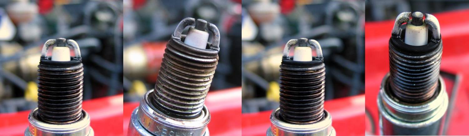

Mam ostatnio klopoty z odpalaniem auta. Zazwyczaj zapalalo "z pierwszego kopa", teraz musze trche pokrecic rozrusznikiem (troche to 2-3 sek, czasem 2-3 razy). Co dziwne na zimnym odpala lepiej niz na cieplym. Objawy po zapaleniu - trzesie silnikiem - prwdopodobnie nie wszystkie gry pala odrazu, pasek przy tym az piszczy. Po przygazowce zaczyna sie normowac praca i chodzi ok. Czesto takjakby chcial az za wczesnie zapalic i gasnie. Wymienilem kable, kopolke, palec rozdzielacza, czujnik tem do kompa, teraz wykrecilem swiece. Dociagnalem pasek alternatora i jakby lepiej pali, ale dalej to nie to co kiedys. Akumulator ok, mocy w nim nie brak. Temp zewnetrzna jak odpalam to zwykle 5-10 st C. Czy mozecie rzucic fachowym okiem na te swieczki? Sa troche okopcone od srodka, elektrody sa szare z lekko zielonkawym nalotem. Swieca z 1 cylindra (4 zdjecie) ma za to takie "popryskania" lekko rozowe. Niestety nie moglem nic znalesc nasza szukajka co owe naloty oznaczaja. Co mozna jeszcze poradzic zeby normalnie palil...?? (przebieg swiec to jakies 20k km)

Coś aż za białe te świece.... Ale może nie są takie stare i wtedy to normalny wygląd...

Biale swiece wskazuja na zbyt uboga mieszanke.
Na zimno lepiej zapala bo podczas zimnego rozruchu komputer i tak bardzo wzbogaca.
Moze sprawdz cisnienie jakie daje pompa paliwa? Jak za male to by pasowalo.
Nie napisales czy odpalasz na gazie czy na benzynie.
