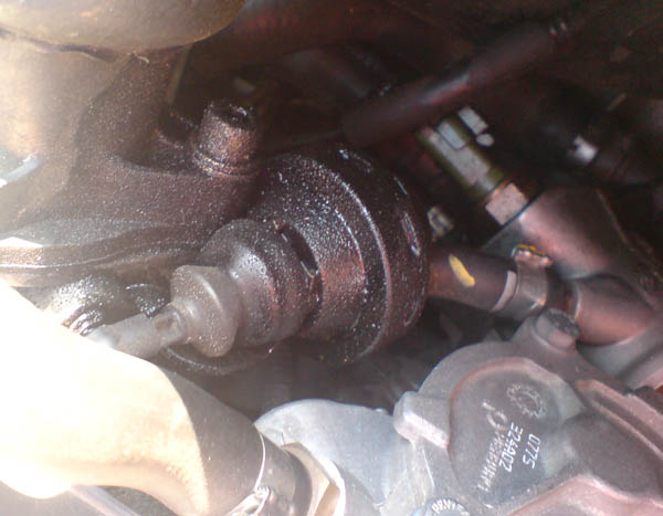

Co to za element, Fotopytanie
Troche widać na nim ślady oleju, dlatego mnie to niepokoi,
Co to wogóle jest , do czego służy.

jak to sie nazywa to nie wiem ,ale sluzy to do unieruchomienia silnika poprzez przytkanie przepustnicy ,

To tylko jest siłownik przepustnicy td wyłączenia silnika
Olej świadczy, że gdzieś masz nieszczelność w układzie doprowadzającym powietrze do kolektora.... najczęściej przepuszcza tam między aluminiowym kolektorem a plastykową rurą ... oczyść przejedź sie i zobaczysz gdzi ci dmucha
Mi odłączyła sie na zgrzewie ta plastykowa rura kolektora zaraz za kolankiem i tam dmuchało tak pacząć widze, że tobie może podobnie .. nie świstrzy ci powietrze tam ? niech ktoś doda gazu a ty posłuchaj wink.gif
