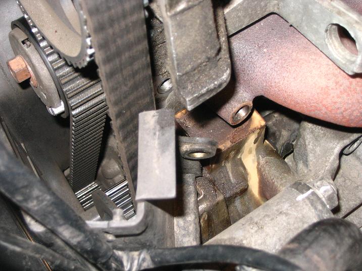

Pisałem ostatnio w postach że ubywa mi płynu chłodniczeg, znalazłem wyciek, cieknie po bloku silnika, - wydmuchało uszczelkę na zewnątrz; niestety. sciana.gif

PS. Doklejam foto i po naprawie opiszę.

> w ktorym miejscu masz ten wyciek?
Foto w załączniku.
olej w płynie? płyn w oleju? pompa szczelna? świece skorodowane?
upg to szereg dolegliwości, jedno mokre miejsce nie musi oznaczać tej awarii.
jak walnie uszczelnienie kanalu wodnego po zew. stronie to zadne z powyzszych nie bedzie mialo miejsca zlosnik.gif kumpela w lanosie tak smiga juz kilka lat korygujac stan plynu zlosnik.gif
> awarii.
