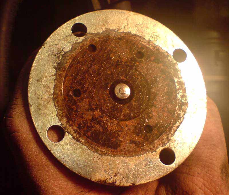

oczyść z sadzy ... ( zdjęcie 1 ) jak naciśniesz na ten zawór ma sie otworzyć- przesunąć się w głąb i cofnąć po puszczeniu....

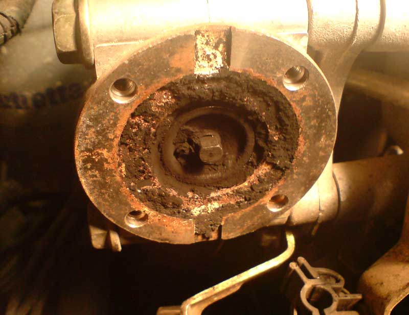

Cewka ( zdjęcie 2 ) ten trzpień ma pracować lekko
