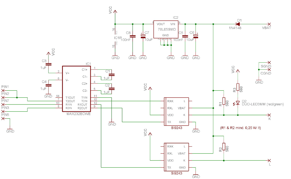

Żebym niczego nie uszkodził czacha.gif w samochodzie proszę o dokładne instrukcje co(który kabelek, Pin, itd), gdzie i w jakiej kolejności mam podłączać(uruchamiać) np. wkładamy kabelek K w pin 3 i przekręcamy kluczyk
Uściślając chodzi o to, że z interfejsu nie mam wyprowadzonego gotowego złącza tylko luźne kabelki i nie wiem który gdzie wsadzić

1. jakim programem chcesz się podłączać ?
2. ten interfejs w/g shematu załączonego to nie jest żaden powszechnie znany interfejs, z tych z którymi udało się połaczyć.
3. w złączu diag. musisz podłączyć się do zasilania (+12V, masa) i do odpowiedniego styku diagnostycznego, zależnie z którym sterownikiemchcesz się łączyć. Program ABCOM podpowiada do którego pinu należy się podłączyć.
> połaczyć.
Kolega (elektronik z wykształcenia), który będzie mi robił interfejs powiedział, że jest zgodny z ISO

Temat spadł mi jak z nieba. Interfejs (klasyczny 2-tranzystorowy) gotowy, laptop uruchomiony mam tylko stracha żeby to wszystko podłączyć. Kiedy wpiąć się do gniazda, przy wyłączonym silniku, włączonym zapłonie czy jeszcze inaczej ? niewiem.gif
ma więcej możliwości od "Tech2naPC"
