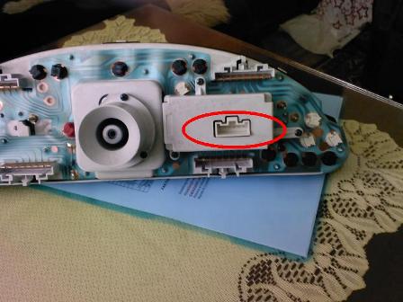

pytanie zwiazanie z licznikiem ( mk1)
mam zapytanie mianowicie chodzi mi oto za co odpowiedzialna jest zaznaczona wtyczka?? wiem ze nie we wszystkich modelach ona wystepuje.pzdr 280381117-licznik213.JPG

układ kontrolny świateł STOP

Zainteresowalem siętym - to ma związek z nieświecąca żarowka stopu=kontrolka na desce? Ostatnio wymieniałem żarowki podświetlenia licznika i w mk1 jest kilka niewykorzystanych kontrolek dot. hamulcow - ale nie wiem do czego służą,znaczy abs,ręczny rozrożniam,ale reszty nie znam zlosnik.gif
