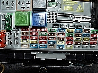

skrzynka bezp. laickie -co to ?
Za skrzynką jest multitimer (moduł sterujący czasami załączania różnych urządzeń). To zielone to zawleczka która go trzyma. Po wyjęciu skrzynki wyciąga się tą zawleczkę i wysuwa timer z boku skrzynki.
A jeśli w miejscu bezp . nr 17 mam styki do do niego to mogło by to znaczyć ,że mam choć część instalacji do el. szybek na tył?
