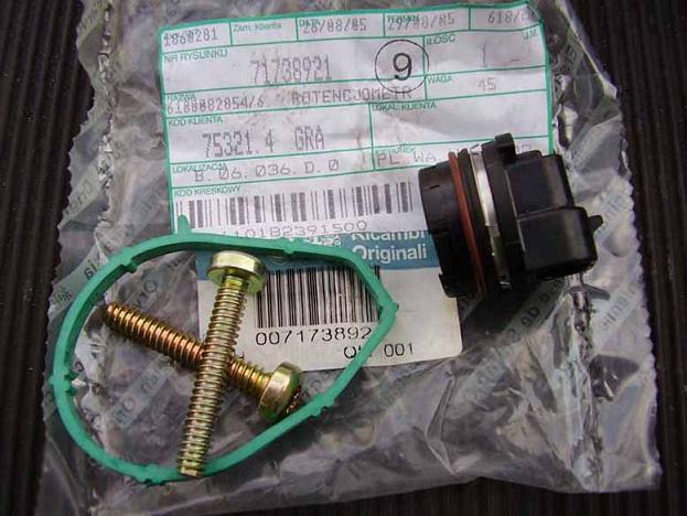

jest zintegrowany razem z przepustnica w P2 ?? Znaczy sie mozna go wymienic w aso przy pomocy jakis narzedzi ,ale chodzi mi o to ze jest razem z przepustnica , nie jest to z wtyczka zdejmowane , np jak zdejme przepustnice ?

jest dostepny w ASO jako częśc zamienna i nie jest drogi , da sie także wyminic bez stosownego narzedzia
przejrzyj archiwum , było na ten temat , wrzucałem nawet fotki czyjnika i przyrzadu a ktoś nawet zdobił manuala z wymiany bez narzedzi specjalnych

TPSa wyjmowałem juz pare razy z naszych przepustnic - nie ma problemu (odlaczasz wtyczke , podwazasz i wychodzi)
no dobra czyli tps raczej mi nie wali ,bo objawy zostały takie same ,a przepustnica cała wymieniona , myślałem ,że tps jest podpinany do przepustnicy na wtyczce jakiejs grinser006.gif no nic trzeba myslec dalej wink.gif podziekowal wszystkim 20.GIF
