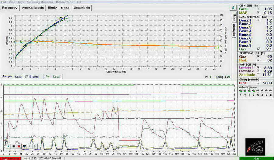

  • 3 tygodnie później...
Możecie teraz powiedzieć co jest nie tak. Autko teraz jedzie w miare dobrze ale nie ma takiego przyspieszenia jak na benie. Nie szarpie nie skacze tylko tego kopyta brak.
