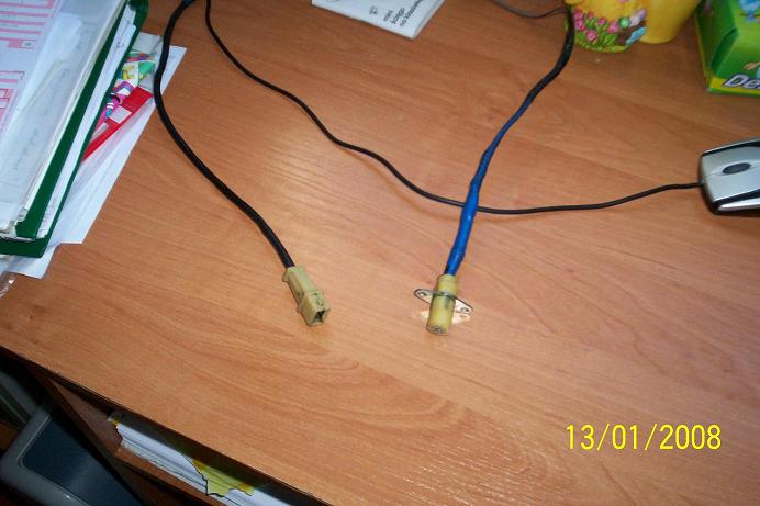

> takie cus moze byc???:
> jakiś tekst
Nie. U nas takiego nie ma, masz kupić czujnik położenia wału.
Lepiej idź do sklepu, oryginał czujnika będzie kosztował mniej więcej tyle samo - podaj po prostu numer czujnika, ja płaciłem trochę mniej nie pamiętam tylko czy była wtyczka w zestawie, ale chyba nie. Będziesz musiał rozebrać oryginalna, albo dokupić, koszty kilka złoty. Po drugie sprawdź kabel doprowadzający sygnał do tej wtyczki od czujnika, na ile on jest zestarzony. Przebiega wzdłuż silnika, na pewno jest usztywniony z powodu wpływu temperatury i olejów, ważne czy nie pękł gdzieś czy nie ma przetarć lub czy nie przywarł do obudowy silnika. Wymiana jest dość prosta ale od boku-spodu silnika, więc po zdjęciu koła i plastykowej osłonki (nadkola) . Powodzenia.

kurcze-sloro nie tamten to moze to by sie nadalo???:
064820083010 Czujnik położenia wału FIAT FIORINO 1500 I.E 02/89 >
o tym napisali znowu,ze jest tez do 1.0 fire-jejku jak ten fiat miesza...... sciana.gif
jeno z ta wtyczka jakby chcial nowa to znowu nie bede wiedzial ilo pinowa........ icon_rolleyes.gif

hmm.gif w 1.5 troszke ten czujnik inaczej wygląda
nawet jest różca w długości kabli pomiędzy MK I i MKII
(w MK II jest jakieś 30 cm. dłuższy)
