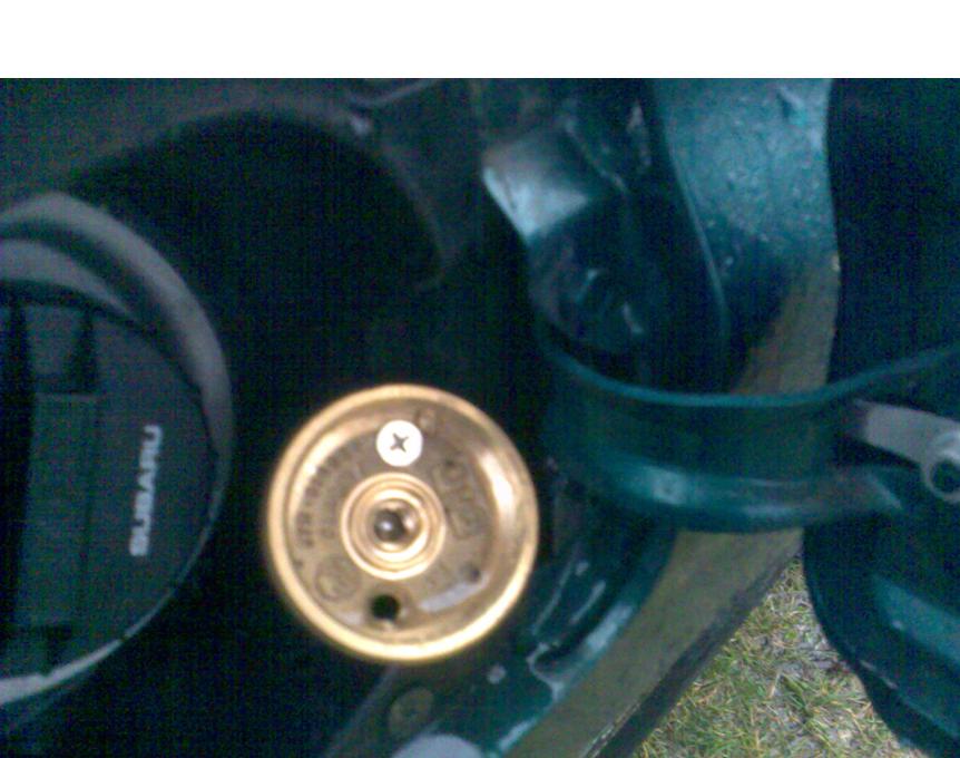

> BTW. Gdzie masz wlew i wskaznik/przekaznik do instalki ?
wlew(caly bez dokrecanej przejsciuwki) zmiescil sie cudem pod orygilanla
klapka wlewu paliwa
> orygilanla
> klapka wlewu paliwa
ok, dzieki za info, musze pogadac z gazownikami,moze i u mnie wejdzie. Pozostanie mi jeszcze dobrac zbiornik, gazownik mowil, ze bez problemu powinno wejdzie 60L.

a gdzie wlew?
> pogratulowac!
> a gdzie wlew?
pod klapka, ale niestety nie wszedl caly, tylko z dokrecana przystawka tongue.gif
> przystawka
u mnie tez mowili ze sie nie da. ale sie uparlem i...
> ... sie dalo
U mnie by sie nie dalo, bo wneka jest taka wygieta po luku i nie ma plaskiej plaszczyzny.
a mnie tez nie bylo. a jednak sie uparlem i wcisneli. moze tego na zdjeciu nie widac ale musisz uwierzyc na slowo wszystko sie zamyka i nic nie ociera ani nie dotyka claps.gif
