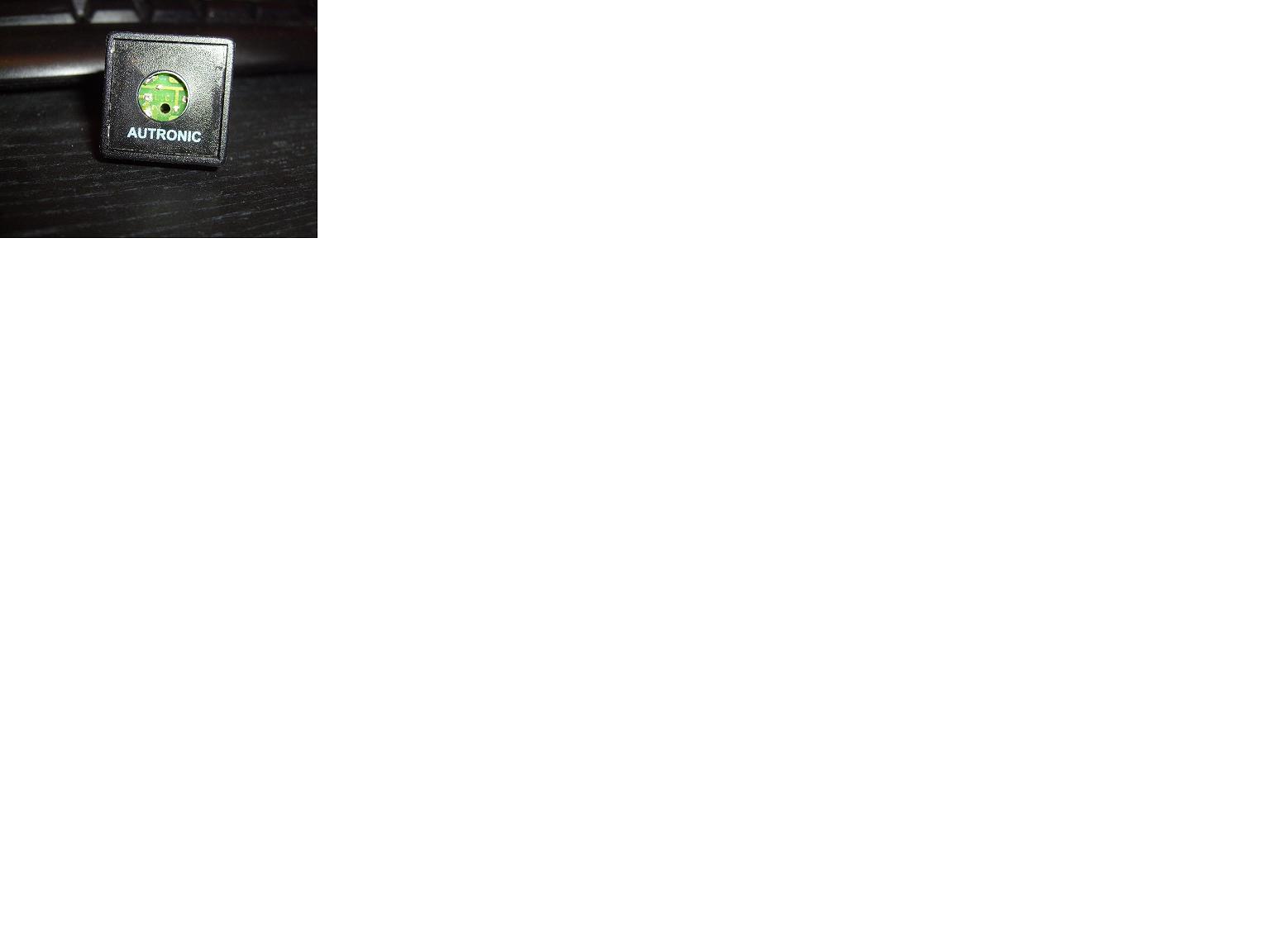

Znalazłem jeszcze jedną możliwość
Może przez tego dziada padło. Idę się zapytać na lpg.
> Może przez tego dziada padło. Idę się napytać na lpg.
Ach - ALUTRONIC - wziąłbym z tego tylko ALU
AUTRONIC po alu zapraszam na skup
Starość to i wzrok słabuje
