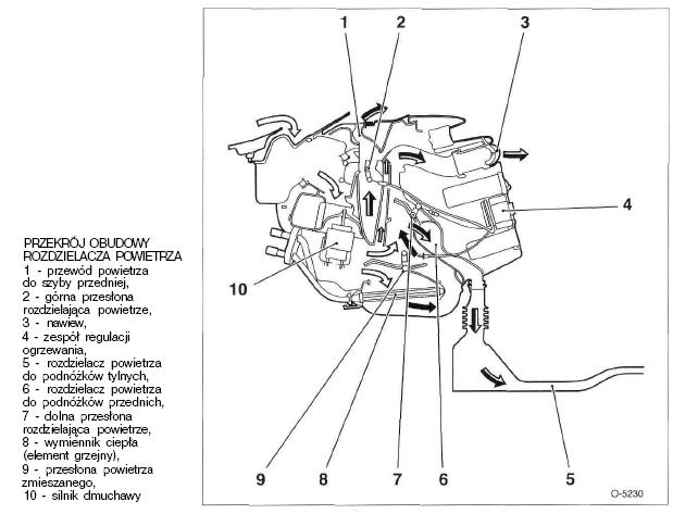

Nie, temperatura jest regulowana klapą poprzez mieszanie powietrza zimnego z ciepłym. Zawór nagrzewnicy ma tylko 2 stany: "zamknięty" i "otwarty". "Zamknięty" jest TYLKO przy zimnym na maksimum. Pozdr.
Jakie elektrozawory??? Temperaturę nawiewu ustawiasz pokrętłem, które poprzez cięgna steruje klapą, mieszającą gorące powietrze z zimnym...
Ot, cała regulacja. Pozdr.
