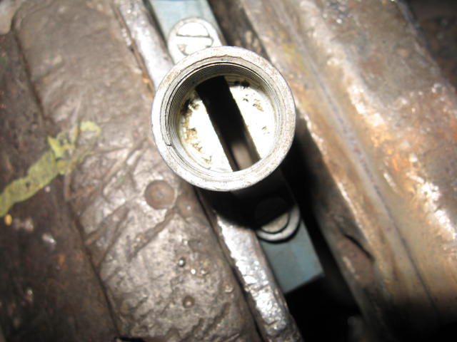

Mikser płytkowy
Czy to jest normalne?
Jak widać na obrazku. Rurka ma straszne zwężenie. Po zwężeniu trochę sie rozszerza i wpada gaz do dolotu. Nie mam zdjęcia od góry. Tam jest pierścień z rowkami. Ale tylko 33% "dziury w pierścieniu" jest wykożystywane do podawania lpg. reszta zalana plastykiem.
Ale to nasze zwężenie z fotki. Tak sobie gdybam. SIlnik krokowy jak sie otwiera na max to tak czy tak jest ta zwężka z mikserze i wysokie obroty są za ubogie.
> plastykiem.
Do bani taki mikser. Przeloty powinny być zbliżone do tego, co jest w zupełnie otwartym aktuatorze. To aktuator ma być najwęższym miejscem w doprowadzeniu gazu, inaczej przestaje spełniać swoją rolę. Przeróbka albo wymiana.

Widziałem podobny wytwór, chyba Rybackiego, i tam też była taka zwężka. Mnie to też drażni, ale mimo wszystko auto ma chyba szansę na tym jeździć, bez fajerwerków, ale poprawnie.
Tyle że do Suzuki swifta wiekszego mieszalnika nie ma jak wsadzić, bo sie maska nie zamknie smirk.gif
