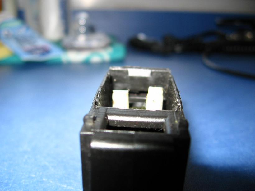

Tak wygląda...
...spalony przełącznik el. szyb, ewidentnie widać że jeden z bolców jest niższy przez co nie dotyka tych blaszek w środku, macie jakiś patent żeby to hmmmm nadlać etc?

To jest plastikowe

Jak kupiłem to jeden był taki lichy (klinował się) to ten co na foto, ten drugi jeszcze działa ale zaczyna klinowac się tak jak ten pierwszy...przekaźnika brak

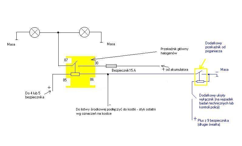

Tutaj masz przykład jak podłączyć przekaźnik. Schemat co prawda do halogenów ale pokazuje jak to sie podłącza. Jak nie zakumasz to pytaj grinser006.gif
> pytaj
> Wg mnie zastosowanie przekaźnika powinno załatwić sprawę topiących
> się przełączników
Więc przekaźnik ma być za bezpiecznikiem a przed przełącznikami tak? na schemacie jest 4 pinowy też taki potrzebuję?
wlacznikiem sterujesz przekaznik, a przekaznik zamyka obwod silnika szyb smile.gif tak w skrocie przedstawia sie idea przekaznika
przez wlacznik idzie maly prad sterujacy, wiec wlacznik jest bezpieczny
przekaźnik daj miedzy bezpiecznikiem a silniczkiem szyb
w skrócie - jeśli przez nóżki nr 85, 86 płynie (nawet mały) prąd (te nóżki są "obsługiwane" przez przełącznik) to zostają zwarte nóżki nr 87 i 30 przez które może płynąć duży prąd (te nóżki sterują silniczkiem) a jak duży to określa parametr przekaźnika
Przekaźnik musisz dać o większym prądzie niż masz bezpiecznik.
