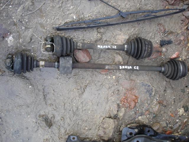

sprawa wyglada tak ze jak sie rozpedzi na 3 to zaczyna sie telepac aż lewarek zmiany biegów chodzi cały uczucie jakby prawe koło było strasznie krzywe po wysprzegleniu objaw mija czy to moze byc jakaś poduszka silnika lub skrzyni czy cos innego

opone sprawdzałem raczej to nie to bo jak wtedy wcisne sprzegło to przestaje i jedzi normalnie. jak sie to zaczeło to za sie zatrzymałem bo uczucie takie jakby koło był niedokrecone

Okazało sie ze to krzyzak poszly dwa łozyska

u mnie było tak do wymiany krzyzak oczywiscie olej i uszczelniacz i ta przyjemnosc wywiała mi z portfela 300 tyle ze olej był moj ale jezdzic sie nie dało wiec nie było wyboru
