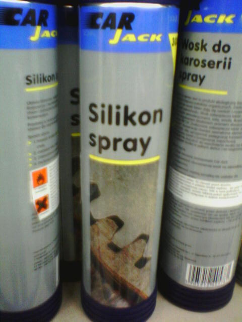

Kiedyś słyszałem że w dzwonionych autach wciska się w uszczelkę silikon np, tak żeby była twardsza i przylegała do drzwi. Może ktos to sprawdził ?

Ten sylikon spowoduje ze w krótkim czasie sie przetrze.....spróbuj zmiany ustawienia drzwi na zawiasach-delikatnie do góry i natłuść dobrze uszczelkę

Poszukaj używki jak nie stać cię na nową. Koszt może być taki sam jak zakupu tego sikikonu. O rozregulowaniu drzwi i utracie komfortu nawet nie wspomnę.
