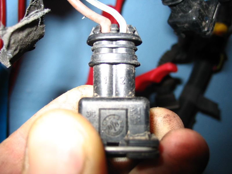

Jak w temacie jak przerobic wiązkę od SPI 1.1 na MPI może jakieś foty i czy ciężko to zrobic samemu?

Wielkiej filozofii z tym raczej ni ma. Tniesz przewód idący do wtryskiwacza - dwa przewody. Do każdego z nich dolutowujesz po cztery następne. Uzyj najlepiej dwóch kolorów przewodów. Kostki sa opisane. ok.gif

Właśnie problem bo nie mam kostek.
to jak chcesz sie podpiac pod wtryski?
> Zakupiłem listwe ale bez kostek
no to troche lipa jak dla mnie, bo srednio bym chcial tam druciarnie robic. Szukalbym kostek, ale moze chlopaki podsuna inne rozwiazanie
> To tera zakup kostki
A pasują tylko od 1.2 75 czy mogą byc od innych np. 16v lub Mpi 60 itp?
> itp?
Najlepiej bierz wtryskiwacz w kieszeń i zasuwaj na szrot - od większości aut (niekoniecznie fiatów) pasują ok.gif
> itp?
pasują,przy czym z 16V trzeba by zlutować ze sobą +do + a -do - i gitara.
