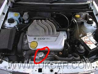

w mojej astrze silnki X16XEL
95r zaczely si eprzedmychy przy kolektorze wydechowym.. z poczatku myslalem ze to uszczelkie zaczelo powoli wydmuchiwac, niestety jest inaczej...
przedmuch jest w miejscu gdzie laczy sie rurka od tego czegos (patrz foto) z kolektorem wydechowym..
od czego to jest?
jak ja zrobic?
i jaka uszczelak bedzie potrzebana jak zdjeme kolektor (chcialbym od razu juz kupic i nie jezdzic jak bede mial rozebrane auto) a sprzedawca w sklepie pokazal mi jakies 2 modele tych uszczelek do tego silnika....
i przy okazji.. jakiej frirmy wybrac rozrzad???
z gory wielkie dzieki za pomoc
Witam.
> od czego to jest?
Zawór powietrza dodatkowego (sterowany pneumatycznie) działa
razem z pompą przez pierwsze sekundy/minuty po odpaleniu zimnego silnika- zadanie: ochrona katalizatora.

a ta rurka co wychodzi z niego do tego zaworu powietrza jest troche upalona.. i w tym wlansi miejscu jest przedmuch.. chcialem zalac to wlasnie takim sylikonem i tyak sie zastanawiam czy to da rade? nie wydmuchnie tego czy lepiej pospawac??

Witam.
Lepiej pospawać. Stosowałem kiedyś silikon do 1000 st.C przy wysokiej temp. zrobił się twardy i pękał sick.gif, chyba że teraz robią lepsze.
