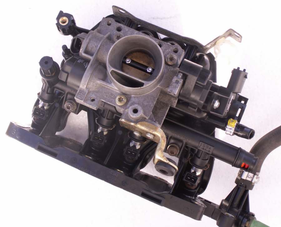

Od którego roku zmieniły się kolektory ssace w 1.1 mpi?!
Fotka przedstawia kolektor ssacy z seicento 1.1 mpi najprawdopodobnie 2005rok
jest inny niż te starsze - widać to po innym map sensorze (inne wyciecie pod niego , pod inna wtyczke)
czy ktos wie cos na ten temat?
czy ktorys z was majacy nowe sejaki (powyzej 2005 roku) mogłby zrobic fotke prawej strony kolektora ssacego?

To jest bosch'owski map i nie kniOecznie był stosowany od 2005r. jak chcesz to moge zrobić foto ale w fefnastce. Kolejność przewodów inna niż w mapie MM, aczkolwiek po podłączeniu według kolejności z mapa MM - często komp nie wywala żadnego błędu, tylko auto nie chce jechać:D

a kiedy stosowali taki , a kiedy mm

a jakie byly kompy w MPI? bo duzy to byl MM i tam mialem mapa MM ok.gif a ten maly komp zelowy jakiej produkcji jest hmm.gif i jaki tam map wystepowal hmm.gif moze w tym tkwi rozwiazanie zlosnik.gif ew. nowy map wszedl wraz z nowym modelem, moze z panda, moze z GP hmm.gif
pozdr.
jakiego masz mapa?

te kolektory z Mapami Boscha były stosowane w Pandach 1.2

tam w ogole juz wszystko pozmieniali
ssacy podobny do 16tkowego , przepustncia z boku (ale nadal od gory wlot) , cewki na srodku pod dolotem , kolektor wydechowy rurowy wychodzi z głowicy ... no i podobno zmienne fazy rozrzadu ok.gif
