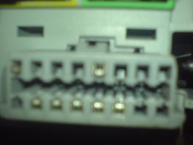

Czujność godna CBA dokładnie X14NZ zaraz zmienię opis ale te silniki chyba niczym się nie różnią . Jak obiecałem wrzucam zdjęcia a więc moje złacze diagnostyczne wygląda tak

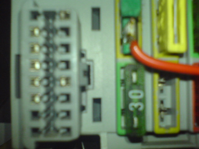

Może dam jeszcze jedno zdjęcie bo to jakieś mało ostre
zwiera się chyba 5 i 6, poszukaj na WoA
Edit: Tu masz->diagnostyka
Pzdr.

Dziękuję bardzo za odpowiedz sam się zamotałem bo czytałem książkę zamiast zajrzeć do kącika myślę tylko ze niczego nie zepsułem dziękuję .
