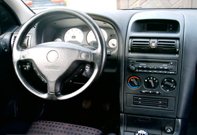

Po kilkumiesięcznej nieobecności spowodowanej sprzedażą asterki powróciłem do kącika z nowym nabytkiem. Oto on - Astra G Caravan 1.6 16V Selection 2001:
