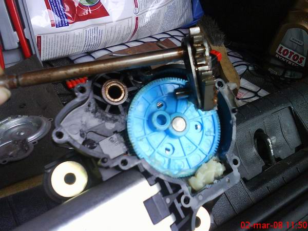

Tylna wycieraczka odmówiła posłuszeństwa...
fotorelacja
i to by było na tyle, teraz śmiga jak nowa
Smakowe!
Jakbyś jeszcze był łaskaw dopisać gdzie było zabrudzone i czym...
> Smakowe!
> Z fotek wnioskuje ze rdza
A jest gdzies manual jak zdjac tylna oslone lastikowa by sie dostac do silniczka, gdzie sa jakies sruby czy jak smirk.gif
sa dwie sruby w uchwytach do zamykania klapy, a reszta to plastikowe zapinki

a mzoesz powiedziec jak sciagnac ta plastikowa oslone z tego trzpienia? Bo w dniu dzisiejszym i mnie padal wycierucha zeby.GIF
Lać, ryrać, lać, ryrać i tak w kółko aż wyryrasz.
Litr coli ew innego penetratora i powoli małymi ruchami do skutku.
4 fotka (ta nieostra)

> Tu na 11 fotce widać wyraźnie pierścień/zawleczkę "U" który musisz ściągnąć.
dokładnie
dzieki 20.GIF rozebrane wyczyszczone i nasmarowane ciekawe ile wytrzyma zlosnik.gif
