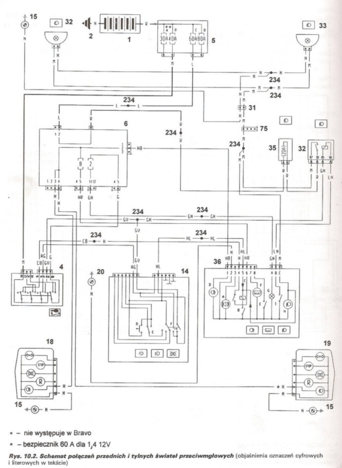

Może jakis schemacik połączeń Ojcze panela wyłączników??
Albo numer odpowiedniego panela do Bravy z 99 roku ??
Jak by mi ktos podpowiedzial ktorymi wiazkami fizycznie przebiega brazowy z pzrekaznika do halogenow bede wdzieczny
