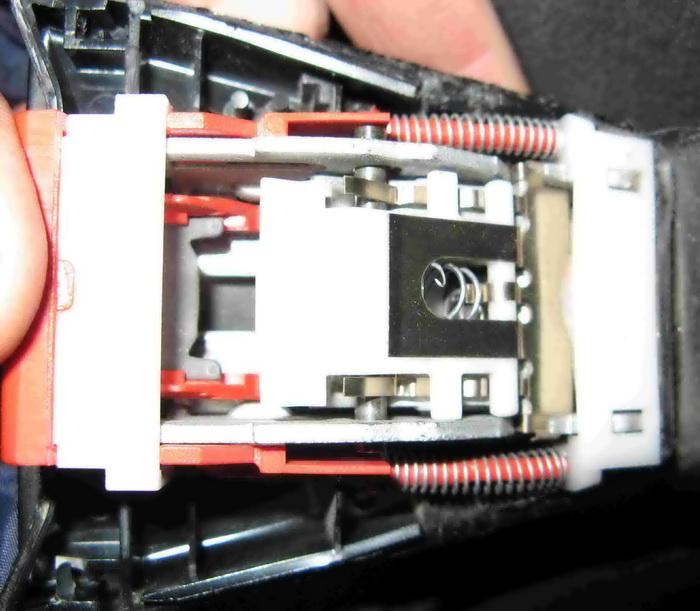

Wrzucam fotki rozebranego zatrzasku pasów, może się komuś przyda. Ktoś zresztą ostatnio pytał o to.
U mnie pękła sprężyna i pas nie chciał sie zapiąć.
Kiepsko sie to rozbiera. Mi udało się nie połamać wszystkich zatrzasków i złożyłem bez konieczności owijania taśmą izolacyjną
1. Ułamana i zaklinowana sprężyna
A powinno być tak

A oto moje dzisiejsze zmagania:
Tak wyglada w trybie "zatrzasniety":
Tak wygladaja wszystkie plastiki(o kutwa troche sie zruszylo sick.gif) :
A tak wyglada winowajca :
Winowajca i dorobiona sprezyna ...chyba z dlugopisu znalazlem na warsztacie 893goodvibes.gif : ... ja trzeba przyciac zeby nie byla za dluga bo jak jest za dluga i ma duzo zwoi to sie nie bedzie zapinac skromny.gif
A tu naprawiona w trybie zatrzasniety...musialem jeszcze skrocic ta sprezyne bo byla za dluga grinser006.gif
PUENTA : teraz mozna bezpiecznie jezdzic cool.gifrotfl.gifdrive.gif
