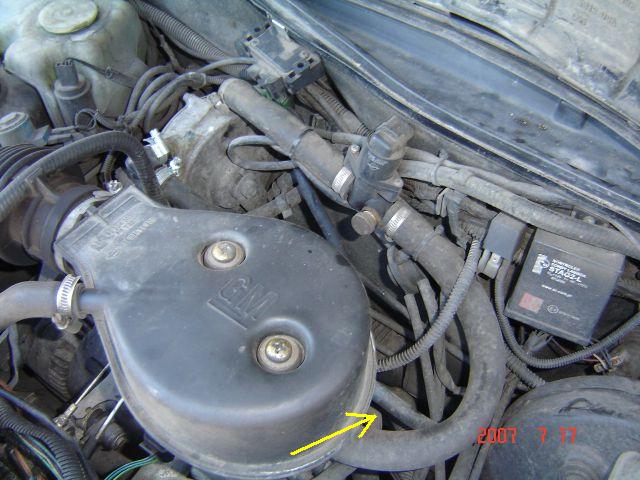

vectra a 1,8benz rzuciła palenie ;(
witam
jak w temacie
stara viki postanowila rzucic palenie
probujemy dociec co sie stalo
wymontowalismy pompe paliwowa i na krotko kreci
teraz chcemy sprawdzic czy podaje paliwo do silnika ale za skarby nie moge znalezc gdzie jes przewod paliwy wchodzacy do silnika POMOCY
Mam prosbe czy moze mi ktos łopotologicznie wytłumaczyc gdzie ten przewod paliwowy jest
dziekuje z gory i pozdrawiam
tomek
nie mam pod ręką innej fotki, ta musi starczyć
po obudową przepustnicy wchodzą 2 wężyki (zasilanie i powrót)
jeden z nich masz wskazany strzałką:

srdeczne dzieki za info i fotke
pozdrawiam
tomek
