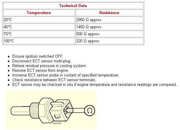

Czujnik na zegary jednoprzewodowy na wsuwkę wkręcony jest pionowo w kolektor dolotowy w gałąź prowadzącą do pierwszego cylindra (nie ma wpływu na spalanie).
Czujnik na komputer dwuprzewodowy z niebieską wtyczką zabezpieczoną sprzączką jest wkręcony też w kolektor ino poziomo i trochę w dole. Wystarczy się pochylić i już widać (ma wpływ na spalanie).
Nie pamiętam, żeby ten czujnik na zegary padł komuś hmm.gif o wiele bardziej prawdopodobne jest uszkodzenie termostatu.

> No dobra, lelek, Azja wiecie o którą fotkę mi chodzi
Tym razem dam inną... zlosnik.gif Oba czujniki:
Ok dzięki za fotkę ,a termostat nie wiem jaki bo mechanik sam kupywał .
