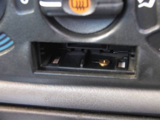

Wyjmij przycisk i zobacz czy mosiężne kółko siedzi na swoim miejscu w rowku. Były foty na forum ale szukajka nie działa więc marne szanse na znalezienie.
Foty:
Kółko ma się poruszać w tych zygzakach po lewej:
Ono jest przyklejone tam, bo u mnie jest gładka powierzchnia tak jakby nigdy tam nic nie było. hmm.gif
> No i po wyjeciu włacznika okazało sie, ze nie ma tego kółeczka
Przyklejone nie jest. Jest rowek, w którym kółko ma możliwośc wykonywania ruchu lewo-prawo.
