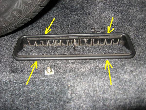

Jest na wcisk plus cztery zapadki (ok 30mm od krawędzi) dwie z dołu i dwie z góry. Wyciagałem ją w sobote i tez miałem klina. Zrobiliśmy to w dwie osoby - jeden podważał śrubokrętem a drugi leżac pod autem pchał kratkę naciskając na zapadki. Trzy z nich przezyły a jedna nie, bo nerwa złapałem zlosnik.gif

hmm.gif a masz może fotkę tej kratki jak wygląda od tyłu i w którym dokładnie miejscu są te zapadki? Chciałbym uniknąć połamania tego crazy.gif

Byłem własnie w aucie i chciałem ją wyjąć żeby zrobić foto, ale znowu nie kciała wyjść niedobra zlosnik.gif Tu masz foto gdzie są zapadki. Raczej jej nie połamiesz bo twarda jest - u mnie blacha sie pogięła od podważania śrubokrętem.
