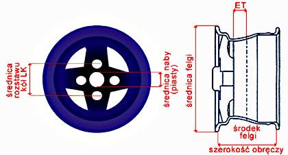

ET nie ma nic wspólnego z oponą, to tzw. odsadzenie felgi
ten obrazek powie Ci wszystko:
> to co w temacie mamy na feldzie ET49 i co to oznacza a na oponie tez
> jest taki symbol? i tez musi byc taki sam? czy na oponie jest
> moze jakos inaczej on oznaczony. szukam w google ale co do ET
> nic nie moge znalesc
Ogólnie stosowany skrót ET (ang. - offset) oznacza wymiar osadzania koła. Wymiar ten mierzony jest od osi felgi do wewnętrznej powierzchni oporowej (płaszczyzny styku felgi z bębnem koła samochodu). Generalnie im mniejsza liczba tym bardziej felga wystaje, a im większa tym bardziej jest schowana.
Nie ma to nic wspólnego z oponą
