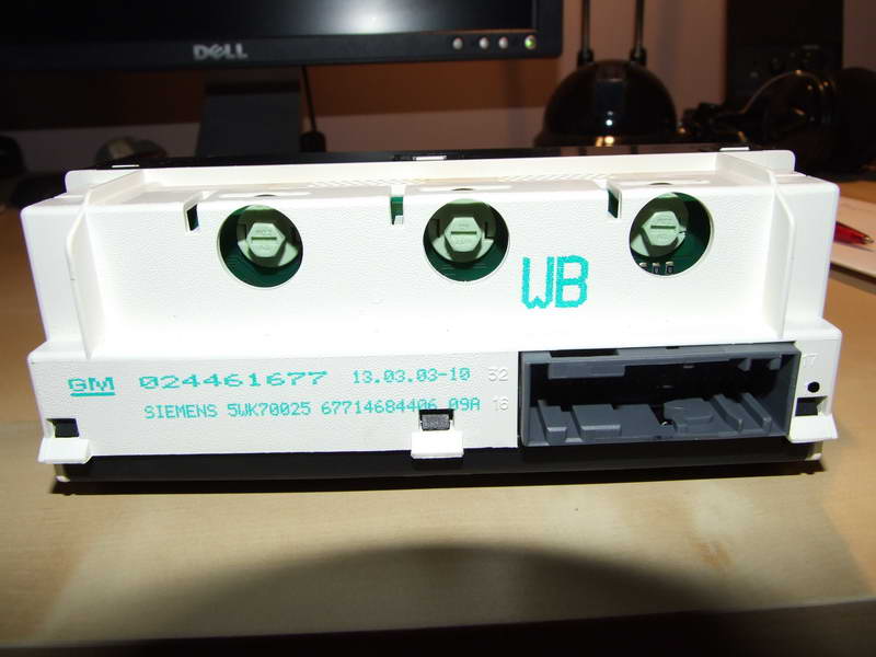

oceńcie MIDa
Jest MID do kupienia no i się zastanawiam.
Szukajka nie działa jak na złość i nie wiem jak z wiązką elektryczną do niego bo ten na sprzedaż jest bez żadnej kostki itp.
Po wyjęciu TIDa co będzie potrzebne aby podłączyć tego MIDa ?
Druga sprawa to to, że ten MID pochodzi z anglika z 2.0 benzyna. Może być jakiś problem w związku z tym z przeprogramowaniem go w ASO do Y20DTH ?
Trzecia sprawa to manetka, astra F i G ma te same manetki prawe tzn. do wycieraczek i sterowania kompem właśnie ?
No i czy konieczne będzie ciągnięcie kabelka od MIDa do manetki czy może ten kabelek jest w każdej astrze G ?
wklejam foty tego MIDa, każda opinia mile widziana

trezba zrobić wtyczkę z taśmy hdd z kompa

chyba nie powinno być problemu

tak - ja mam w G z efki

racze 3 kabelki i raczej go nie będzie

Sprawdz jak z wyswietlaniem i czy taśma nie była regenerowana bo jeśli tak to w niedługim czasie będą znikać pixele.
Ps. Taką koste do podłącznia na 32 piny posiadam:-).

Ma taśmę wewnątrz- łączącą elektronikę z LCD i od jej stanu zależy jak będzie sie sprawował!!!!

W kwestii formalnej, po czym poznać z fotek które zamieściłem, że to na pewno MID ?
Wrócę jeszcze do sprawy manetki do sterowania MIDem, czy na pewno jest taka sama w astrze F jak i w G ? Jak się kiedyś interesowałem to ta z drugiej strony do sterowania tempomatem jest ponoć inna w F niż w G, dlatego chciałbym mieć pewność.

osobiście 100% pewności nie mam, ale byli tu tacy, co stosowali manetkę z eFki w G

napisałem już wyżej - pasuje mam już prawie rok wszystko działa - jedyna różnica miedzy tą z F a G jest taka że w tej z G łatwiej puścić 1 ruch wycieraczką

w EPC jest taka informacja: UKŁAD ZOBRAZOWANIA, WSKAŹNIK WIELOFUNKCYJNY (IDENT WB) (NIE UŻYWANE Z SYSTEMEM NAGRZEWNICY ELEKTRYCZNEJ) (BEZ DODATKOWYCH CZĘŚCI RADIOWYCH I TELEFONICZNYCH) (BEZ DODATKOWEGO ONSTAR'U LUB CZĘŚCI SYSTEMU NAWIGACYJNEGO), tylko numerek ma końcówkę 678, pewnie znów coś zmienili ale z tego co widzę pasuje do Y20DTH i całej reszty. życzę udanej zabawy z tym ustrojstwem waytogo.gif
