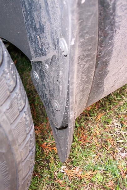

są warte uwagi- mozna kupic dedykowane pod stilo. kupilem za okolo 28 zł i mimo, ze nie jestem zwolennikiem takich upiekszaczy to zmuszony bylem je zalozyc, ze wzgledu na ubytki lakieru tongue.gif , choc wynik 6 lat i tak uwazam za dobry w wytrzymalosci powloki lakieru
jak widac na zdjeciach mam je zalozone, przymocowane wkretami to plastikowego nadkola- moja rada, zrobic tak samo, trzyma sie dobrze i nie przycinac kupionych chlapaczy, bo 1 komplet tak zepsulem...

Ja mam dokładnie te same i polecam... są elastyczne i sie nie połamia...
