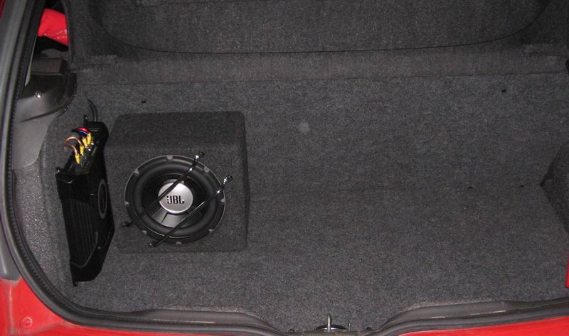

jako suba polecam Ci JBL GTO 804 - zagra on w skrzyni 8,5 litra .... sprzedaje cos takiego dobry warsztat z W-wy ...
mam i polecam pokazywałem niedawno fotki na IKP:
http://www.allegro.pl/item326837803_skrzynka_jbl_gto_804_warszawa_od_ss_.html
gra to naprawde ładnie - a potrzebuje mniejszej skrzyni niż HERTZ ES 200 .... i jest mniej prądożerny ....
nie zagłusza przodu jest miło
