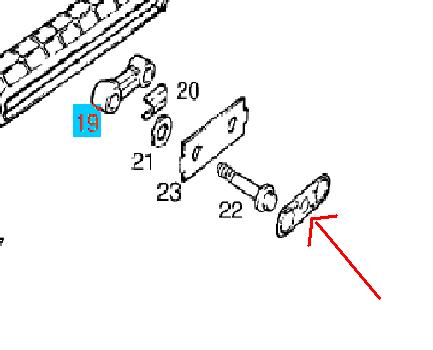

Jak sie dostane do serwera postaram się wrzucić niedługo fote z EPC.
> Fota klamry

byłem w salonie opla i odpytałem, w sprzedaży mają jedynie to co na rysunku ma numer 23, nie mają w sprzedaży tej drugiej płytki, facet pokazywał mi schematy i na tych schematach też nie ma takiego elementu.
może to było stosowane w jakiś innych modelach u mnie (1993r) śruby mają łeb z kołnierzem więc może sie same zabezpieczają chociaż na powyższym schemacie też wygląda że mają kołnierz
Możesz sobie zrobić taką podkładkę z kawałka cienkiej blaszki. Wywiercić dwa otwory i dać ją zaraz za tą dużą podkładką (nr23). Przykręcasz śruby i odginasz wystającą blaszkę na sześciokąt łba śruby. Wtedy na pewno się nie odkręci.
Można też zamiast blaszki powlec gwinty śrub jakimś preparatem zabezpieczającym przed odkręcaniem. Do kupienia w każdym motoryzacyjnym.
Za pewne śruby nie odkręcą się i bez tych zabezpieczeń (zwłaszcza, że mają łby z kołnierzem). Ale nie zaszkodzi ich dać, bo gdyby podczas jazdy odpadł drążek kierowniczy mogło by być niewesoło.
ale to co proponujesz to sie raczej stosuje do śrub z łbem sześciokątnym ale bez kołnierza.
to na szkicu powyżej wygląd jakby było nakładką na łby
Masz rację. To na rys. zakłada się na łby. Ale skoro nie można tego kupić to można zrobić takie jak do śrub z łbem bez kołnierza. Tylko blaszkę zrobić dłuższą. Zawinąć ją poprzez kołnierz do łba.
Albo uciąć blaszkę o długości równej odległości między otworami śrub. Te przykręcić i blaszkę doszlifować pilnikiem do kształtu już dokręconych śrub. Ścisło, tak żeby trzeba było wcisnąć ją między łby.
