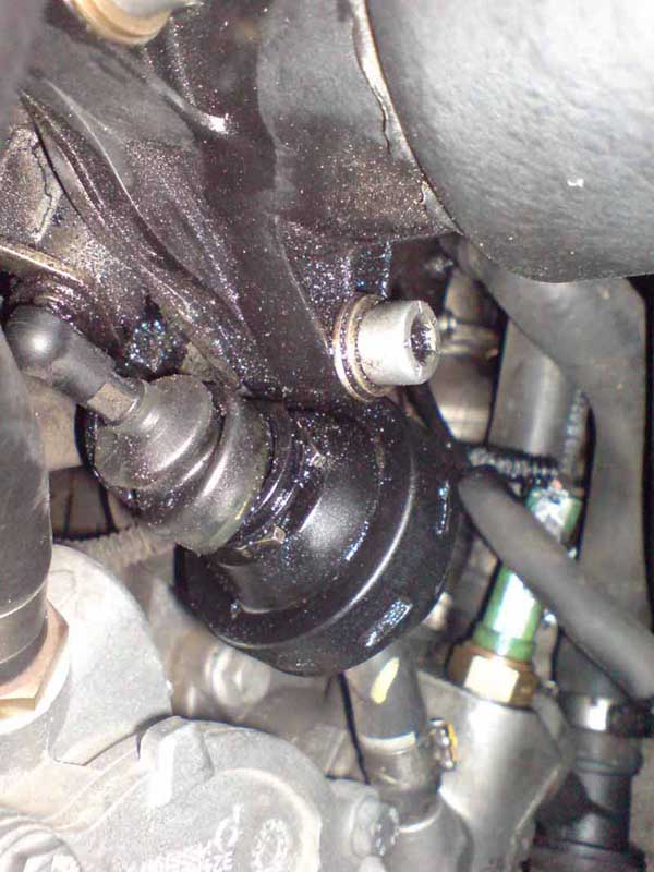

Mój zaworek zaczyna być coraz bardziej zaolejony i brudny. Wiem, że wiele osób ma taki sam problem. Pytanko, czy mógł by mi ktoś powiedzieć gdzie dokładnie leci ten olej , gdzie go uszczelnić?

Najczęsciej leci albo z złącza między kolektorem a plastykową rurą lub z pod pokrywy.... z samego siłownika raczej nie...

U mnie to wygląda tak. Mógłbyś wskazać. gdzie dokładnie to leci. Dziś się przyglądałem i nic nie wymyśliłem.

Oj a ja tu widze problem.... dziura
Wytrzyj i zobacz czy znowu z tamtąd dmucha olejem.... mi rozerwało tą rure... Na allegro możesz ją kupić za 95 zł nową a i z tej uszczelko potrafi zaciekać

Tego nie wiem, ale ostatnio coraz wiecej oleju widze. Czy dziura w tej rurze może też zamulać auto ?

Tak ... ucieka powietrze.... jak rozerwie sie to max 70 km/h pojedziesz i pełno dymu bedziesz wywalał za sobą oslabiony.gif
Ja to kleiłem... ale odradzam no.gif... dopiero za 3-cim razem sie udało. Owinełem to siatką z włuken szklanych i specjalny klej o wytrzymałości 300 kg na cm2 kupiłem w Castoramie.... na razie trzyma oslabiony.gif
