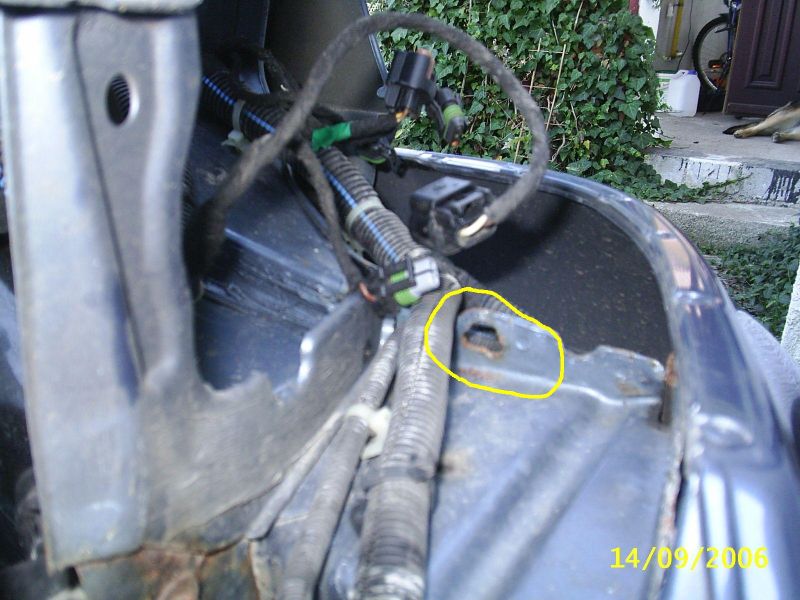

Od dołu jest przykręcony wkrętem. Aby tam dojść trzeba zdemontować zderzak.
Wpier odkręc wkręty przy nadkolu, potem dwa wkręty widoczne po otwarciu maski i trzy wkręty
na "dole" zderzaka.
Dziurkę mocowania lampy zaznaczyłem na rysunku.
pzdr

zaraz pokaże drugą fotkę z mocowaniem lampy. Proszę o chwilkę cierpliwości bo szukam.
O proszę , zaznaczony na czerwono

Wykręciłeś te dwie śruby które trzymają lampę od góry a trzecia niestety jest ukryta pod lampą.
Nie musisz demontować całego zderzaka.
Odkręć 1 wkręt w nadkolu
2 wkręty trzymające zderzak od góry ( są pod maską)
odkręć 3 wkręty od spodu zderzaka.
Teraz już można na tyle odchylić zderzak że da zerknąć czy i jak jest zamocowana lampa
na dole.

No i zrobiłem. Faktycznie pęknięty był zaczep. Zrobiłem sobie kawałek blaszki, nawierciłem dziury na wkręty i zamocowałem. Wszystko gra. Dzięki raz jeszcze.

Szczerze mówiąc miałem. Odkręciłem wkręt przy nadkolu. Potem 2 od spodu przy zderzaku i walczyłem z jednym wkrętem mniej więcej po środku zderzaka (są dwa) i jak się okazało to nie był wkręt tylko jakiś dziwny bolec? Musiałem go wyrwać a potem nagwintować tę dziurę żeby ponownie coś tam wkręcić. Samo wyciągnięcie reflektora i zrobienie prowizorycznego mocowania to ok pół godzinki. Reszta to raczej zabawa z przykręcaniem śrub.
U mnie są 3 ( foto)
pzdr
