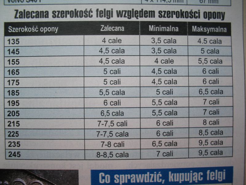

W najświerzyszym Motorze jest tabela. Opona 205 zalecana 6,5 max 7 a minimalna 5,5cala
Dużo zależy od profilu. Jeżeli będzie pełnoprofilowa to się jakoś da. Przy niskim (mniej niż 50) profilu jest już hyba niemożliwe. 175/50/13 na feldze 5" już jest kiepskawo, a co dopiero np. 205/45/13 na feldze 5,5" to już niemożliwe (chyba). Tabela dotyczy prawdopodobnie opony o profilu do 70 i więcej.
Pewnie wyjdzie, ze sie czepiam ale wynika z tego, ze dotyczy wszystkich profili, no moze z wyjatkiem 70 jezeli to na celu mialo takie sformulowanie zdania.
Nie wiem, w tabeli nie ma mowy o profilu opony jakiej dotyczy
Twoja wypowiedz zrozumialem i wlasnie tak zalapalem, zastanawiam sie tylko co kolega Ociec mial na mysli piszac do 70 i wiecej (nie prosciej byloby uzyc slowa wszystkich lub zwrotu wszystkich z wyjatkiem 70 - jezeli mial zamysl pominac 70).

Napisałen jasnoo i wyrażnie że chodzi o profil większy niż 70 czyli w grę wchodzi jeszcze 80 i pełnoprofilowa yikes.gif
