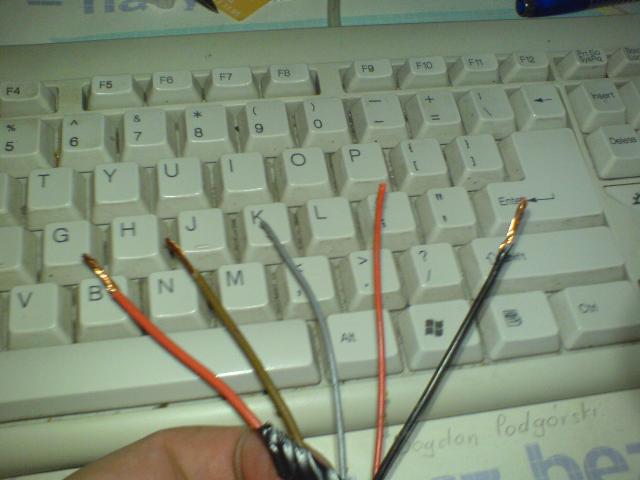

Witaj cie koledzy montuje w swojej Corsinie elektryczny szyberdach wszystko pasuje tylko mam maly problem z rozszyfrowaniem wiazki, jest tam 5 kabli: 2 kable (cienki czerwony i siwy) sa od lampki a pozostale 3 ida do przelacznika/silnika gruby czerwony i czarny to jak sie domyslam + i - a do czego podlaczyc ten brazowy???

hmm.gif Ogólnie opel przyjął takie oznaczenia przewodów:
Code:
czerwony - +12V z akumulatora
czarny - +12V po stacyjce
Brązowy - masa

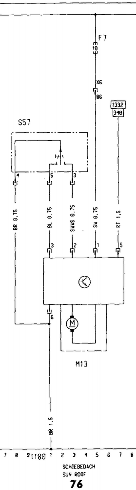

Więc myślę że i tu tak będzie ale trzeba by się upewnić na schemacie. Te dwa do lampki by się zgadzały czyli czerwony (+12V) i ten szarawy to masa z krańcówek drzwi.
Tutaj jest fragment schematu z szyberkiem od astry i tak jak mówiłem brązowy(BR) masa; czarny(SW) plus po stacyjce; czerwony(RT) plus z akumulatora. Pozostałe kolory to: niebieski(BL) i czarno biały (SWWS)

Szczerze to z szyberdachem nigdy się nie bawiłem podałem tylko schemat od astry dostępny na WOA. Zadam takie głupie pytanie na czarnym przy próbach było napięcie?? Bo to plus po stacyjce ale żeby szyber działał to zdaje się musi być załączona stacyjka. Przeglądałem też schematy od Vectry A, Calibry i Omegi A ale tam jest zupełnie inny szyber i inne sterowanie. W Vectrze B Szyber według schematu jest tak samo podłączany z tym że tam pod wejście nr4 w module jest podpięty jeszcze jeden przewód opisany jako ZV Czyli z tego co kojarzę to będzie służyć do domykania szyberka razem z szybami po zaryglowaniu zamków (sterowanie masą). Tyle teorii ale nie napisałeś co to za szyberdach i z jakiego auta. Na tym forum przy postach o elektryfikacji szyberdachu na korbkę była mowa o dwóch (lub więcej) rodzajach silniczków ale szukajka nie działa to nie podam linka
