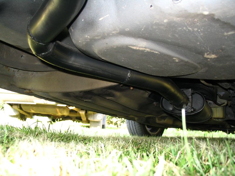

Dwa przelotowe środkowe (nie pamietam z czego). Dobrane na zasadzie prezentacji - kolesie montowali po kolei kazdy tłumik, a ja wybrałem najcichszy.
