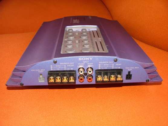

> mom takie cudo
Trochę niewyrażne to zdjęcie ale podpinasz to do tego białego wej high level input FRONT-wyjście sygnału z przedniej pary głośników ,a do czarnego REAR sygnał z tylniej pary(tam chyba jest high level rear input -bo nie mogę doczytać), tylko musisz dokupić odpowiednie wtyczki .

Dokładnie jest napis high level rear input ( na przod i na tyl) ino kaj te wtyczki znalezc smile.gif ale sie da powiadasz smile.gif czyli bezposrednio ten wtyk iso i bezposrednio to jendego z tych high smile.gif

Ta wtyczka iso jest Ci niepotrzebna do tych wejść podpinasz przewody które miałyby zasilać głośniki ,czyli krótko mówiąc tam gdzie do radia miałbyś podpiąć głośniki podpinasz przewody i prowadzisz je do tych wejść na wzmacniaczu ,a głośniki podpinasz do wzmacniacza tylko jeżeli chcesz podpiąć suba to musisz wybrać albo sub albo tylne głośniki bo nie ma możliwości podłączyć do tego wzmaka 4 głośników i suba . Możesz podłączyć w konfiguracji 2 głośniki przód i zmostkowany(najlepiej)tył -sub.
