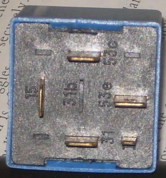

Nie próbowałem, ale zabrał bym sie do tego w tem sposób :
1. Zlokalizuj przekaźnik
2. dobierz sie do jego środka , aby zobaczyć co w nim jest- zobaczyć co pełni funkcje opóźnienia w kolejnych ruchach wycieraczki
3. Odpowiednia przeróbka- pewnie zwykłe zmostkowanie wystarczy
I po sprawie.
Jeśli będziesz mógł to zrób fotkę wnętrza przekaźnika wink.gif i umieść w wątku

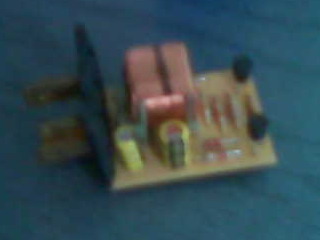

Znalazłem jakąś starą fotę z telefonu. Jak chcesz lepszą to zrobię aparatem wink.gif

Szybka reakcja wink.gif , lecz faktycznie nie wiele widać prócz 2 tranzystorków i 2 kondensatorów elektrolitycznych ( pewnie ich czas ładowania steruje czasem przerwy między poszczególnymi ruchami pióra wycieraczki) smile.gif

Posłuchaj, z fotki za wiele nie widzę , ale wydaje mi się że śa tam 3 wtyczki do gniazda przekaźnika , więc na pewno : + ; - ; i sygnał do wysterowania wycieraczki wink.gif
zaraz coś namaluję
> zaraz coś namaluję

Z tego co tak patrząc jedynie na te fotki wydumałem ze jeśli w miejsce czerwonego - poprowadzisz do białego - ( biały - z czerwonym ) przekaźnik powinien być zwarty na czas włączonej manetki . Tak przynajmniej mi się to wydaje
Pytałeś sie o zastąpienie innym przekaźnikiem, zauważ ze zwykły ma 4 bolce , a tu 5 z czego ten mały to właśnie sygnał z manetki
Mostek w zasadzie ten sam , zmieniłem tylko biegunowość

Jeśli by się okazało że mostkowanie nie pomogło spróbuj choć do testów odlutować jedną nóżkę zaznaczonego na czerwono rezystora - generalnie jeśli sprawdzasz układ bez obciążenia styków sterujących wycieraczką kondensatory sie nie rozładowywaną , pozostawiając włączony przekaźnik na stałe aż do momentu ruszenia silnika.
Czyli teoretycznie Układ bez tego rezystora będzie czekał na obciążenie ze strony silniczka wink.gif
